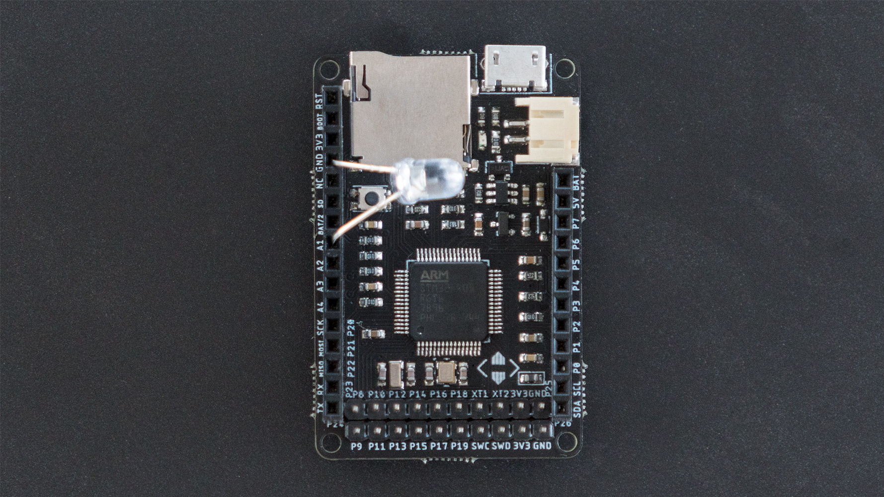

最简单的事是点亮LED,墨星stm32上没有内置LED,所以,我们需要用杜邦线外接一个LEDs。用USB线与板连接,并按照之前的教程。
此教程中我们将使用引脚 P7 。将LED的正极连接到A1(即较长脚),负极接到GND。
../../_images/moxing-led.jpg

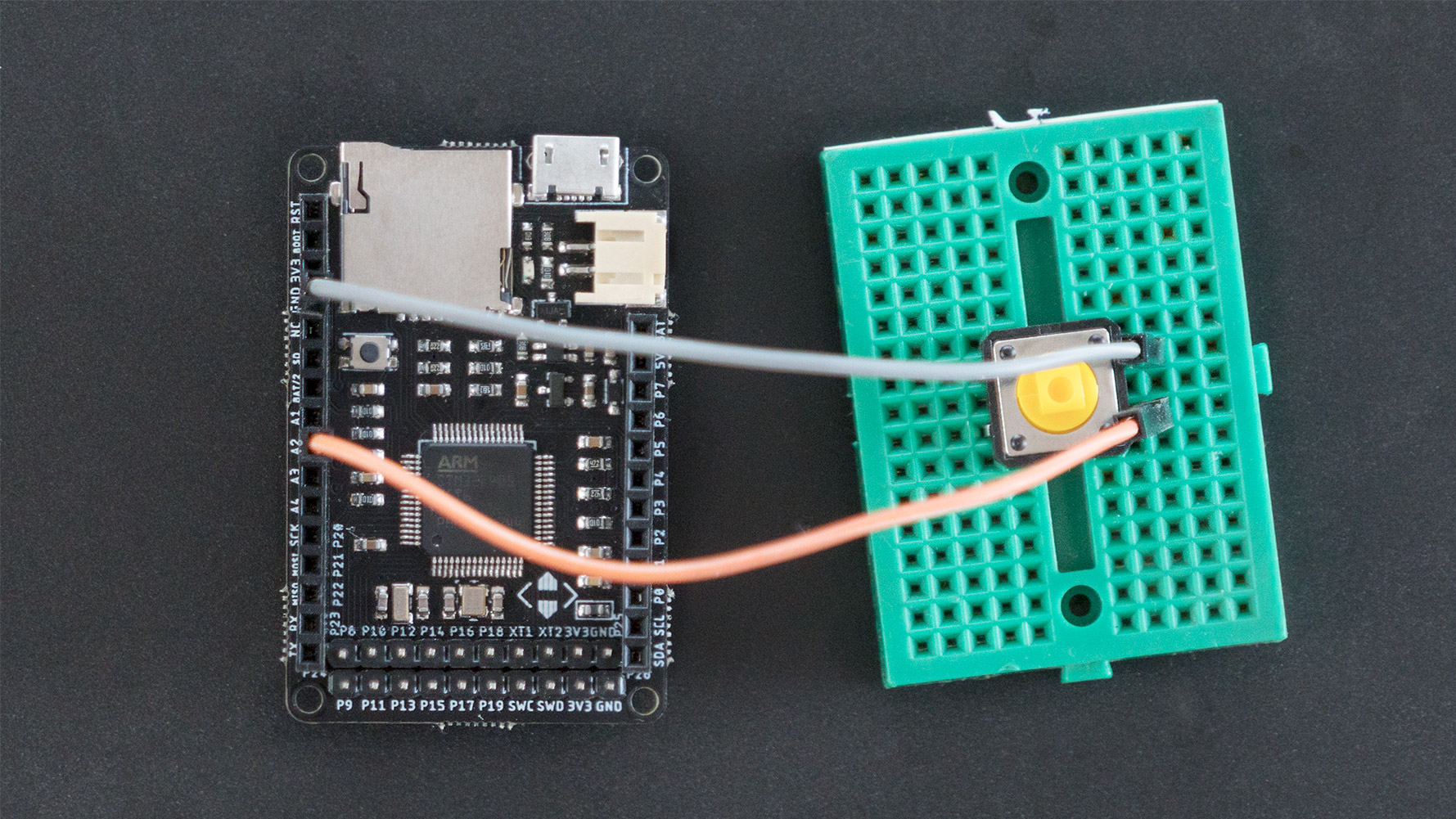

此教程中我们将使用引脚 A2 。将按键的一端连接到A2,负极接到GND。
../../_images/moxing-button.jpg
